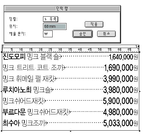

채울 문자 단축키가 뭐에요?

저는 채울문자에 옵션+0104 또는 옵션+0106 사용하는데요
저거는 어떤 단축키인가요?

예전에 강백호님이 단축키 올려놓은게 있습니다. 그거를 참고로 하시면 됩니다 (__)

이런 간격의 채울문자는 특수문자에서 골라쓰는 것이 아니고
한양체나 윤체라면 그냥 키보드 상태에서 option+Y 를 하시면 됩니다.
